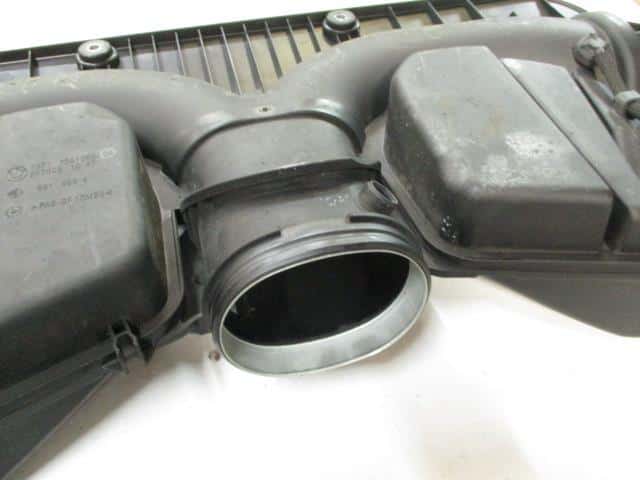

Tak mi dnes odešla ta sračka co drží hadičku když zvedáte tento rozvaděč vzduchu
Díl č.1
na této fotce je to držák uplně vpravo nahoře je do něj zapojená hadička
Ten zobáček do kterého je to nasunuté tak je KO. Jak jste to kdo řešil?
uvažuji že bych tam dal něco takového
nemáte někdo odkaz jaká velikost mi tam bude sedět? případně vaše řešení jak jste to opravoli

Tak rozdíl je v tom, že vypadají úplně odlišně. Ale to určitě víš. Rozebírat nejdou snad ani jedny, ale na facelift se dají koupit nové plexi zatímco na předFl nejdou koupit.
A s tim vdzuchem to není asi úplně běžná závada. Bud to nějak zbastli nebo kup jinej.

se světly má Adam pravdu, nová skla (plasty) jsou jenom na fcl, na starý nejsou k mání. rozebrat jdou, je to opruz ale jdou. co se týká tý hadičky (uchycení k ssání) viděl jsem to ulámány u asi 4 aut. já osobně to dělám tak že tam navrtám díru, a epoxidem tam vlepím trubku. jinak jde to bastlit různě :-)

On jinej kryt stojí asi 5tis což se mi moc nelíbí :D Díky za info okolo světel ;) Mě napadlo tam normálně zasroubovat odvzdusovak od brzd ale bude to vypadat jako Mega prasarna :?

Co treba vyrobit neco na 3D tiskarne, aby to vypadalo k svetu a plnilo to funkci? Vyhoda je, ze to nakreslis presne podle rozmeru.
