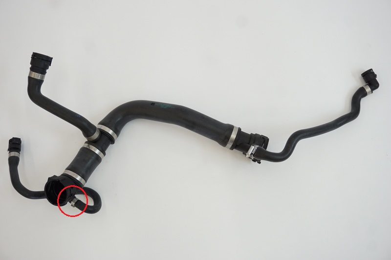

Jedna technická, má smysl na n62 zkoušet nějakou druhovýrobu hadic od chladiče, je to ten hlavní spletenec na 4.8is, OEM 3200,- Kč, Febi 931,-Kč

ty febi stojí zahovno, nedal bych si to tam.
pokud vím tak žádna hadice oem není přes 2k

17127526856
e53 4.8is, jak jsem dělal ten altík tak jsem se lehce opřel o ten "čuráček" který je na horním kolenu od přepadu z expanzky. Nějakým epoxid. lepidlem se mi to moc řešit nechce

ajooo, X5, tam jsou jiny ceny, já myslel že to je na sedmu, vzhledem k nazvu tematu.
hele, zrovna ted tu mam jednu E53 is, taky z vysočiny, a právě tam chcala ta Febi hadica, krom asi dalších 200 problémů co to auto ma.

Jj, hodil jsem to sem, tady to žije
. Šlo my o OEM vs. Febi apod.
