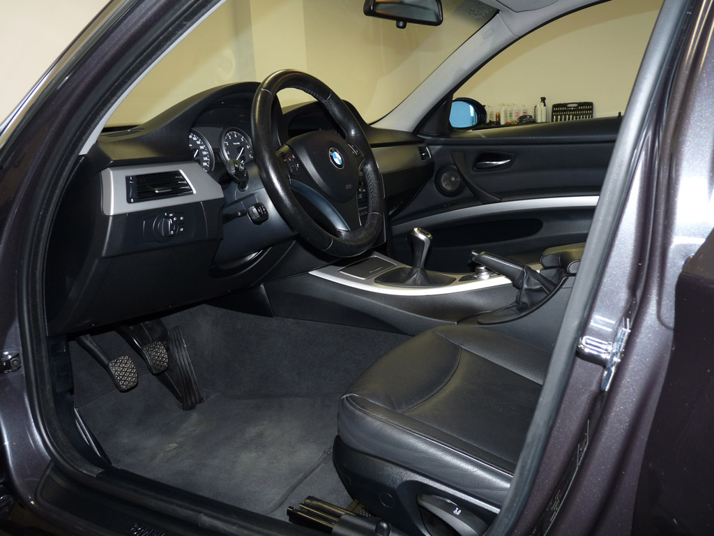

Tady je fotka bohuzel ne petky, ale trojky ktera v dobe foceni mela cca 185k km. Hadrove sedaky jsou na tom o mnoho lepe, tam to opotrebeni je jeste mene viditelne. Diagnostikou nic vycitat netreba, kdyz se to udela dobre, vsecicko sedi dokonale a nejde to nijak vycist. Nebo mozna pujde, ale rozhodne ne normalne dostupnou diagnostikou, protoze tam to je samozrejme prepsane. Ob barak je e46 co ma opravdovych 130k. Nejezdi. Je to proste extrem na takove auto narazit, ale urcite budou.

Ukazte ty vase sedaky v tech peticich, ja bych je moc rad videl jak vypadaji v takovem najezdu, protoze mne se to jeste nepodarilo spatrit.
