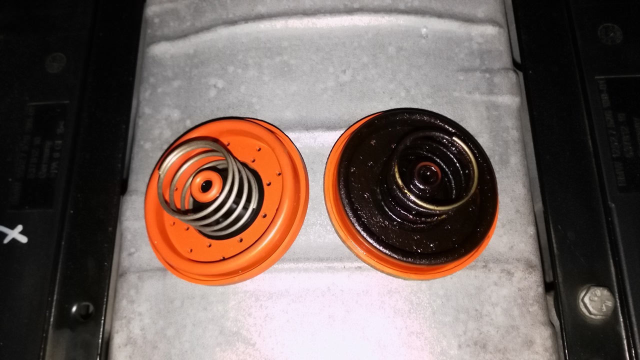

Kolafa: jako zakladni servis na n62 bych videl nove svice ( mas splneno ), zapalovaci civky a membrany, pak pri problemech spekulovat dal, ale u V8 musis pocitat ze sem tam nejaky ten valec obcas bezduvodne zahapruje

proto taky pisu sem s tim, ze mi nekdo poradi!Sweden píše:Kolafa: jako zakladni servis na n62 bych videl nove svice ( mas splneno ), zapalovaci civky a membrany, pak pri problemech spekulovat dal, ale u V8 musis pocitat ze sem tam nejaky ten valec obcas bezduvodne zahapruje
svicky jasny, civky asi taky tusim, ale ty "membrany" zatim lehce tapu kde, co a na co to je .....

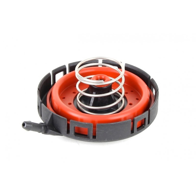

Díl č.13, pro každou stranu válců jedna membrána, brát pouze orig. oranžový, cenu teď z hlavy nevím, ale myslím že jsem dával za obě kolem 12stovek ( zvládneš vyměnit i sám )
http://www.realoem.com/bmw/enUS/showpar ... Id=11_3258
Svíce nejlépe NGK + cívky Bosch

jestli někdo měnil membrány by mělo jít poznat na první pohled, ty novější mají lehce jiné víčko. Hranatý/kratší výdech = novější , kulatý/delší = starší model.
Jestli je to blbost tak ať mě někdo opraví

tak svice NGK mam, civky za me zatim nemeneny a na ta vicka se poptam ...Sweden píše:Díl č.13, pro každou stranu válců jedna membrána, brát pouze orig. oranžový, cenu teď z hlavy nevím, ale myslím že jsem dával za obě kolem 12stovek ( zvládneš vyměnit i sám )
k cemu to vlastne slouzi???
koukam tady je na vymenu udelany i video ... tu druhou membranu mel prdlou ...
https://www.youtube.com/watch?v=FBy0tRn2xLw
tak zkusim koupit oranzovy a vymenit
http://www.ebay.com/itm/2X-Crankcase-Ve ... 1e&vxp=mtr
