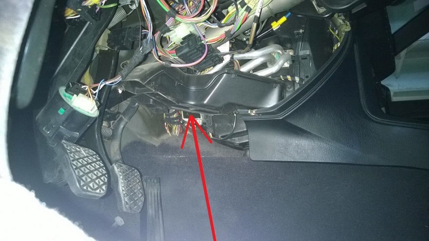

#127 Příspěvek od Toci »
Včera jsem si ježka vyměnil, tak sem dám fotku, jestli to někomu při výměně pomůže, kde hledat. Práce není složitá, ale je to blbě přístupné (e36) :wink:
