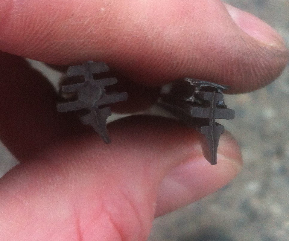

podle fotky vypadají stejně jako originál. Díky za info, že jsou k mání v Globusu. Sice mám tak na 2 roky vystaráno, ale tohle se hodí. Délka je jedno, jde zastřihnout, takže není co řešit :-). Já zkoušel AutoKelly a jiné obchody s autodíly, ale vždy měly o jedno "patro" méně, i když bylo uvedeno, že do E65 pasují, viz. foto... (vlevo je originál)

To je zajímavý s tím Globusem :-D :-D Na audině jsem vyzkoušel různý stěrače, tichý stěrače jsou pro mě na autě esenciální věc :-D zkoušel jsem různý originální bosh atd. s cenou i kolem 1500 kč a pak se zjistilo, že nejlepší jsou právě nějaký úplně nejlevnější z Globusu :-D

Nedoporučuju ty střihací gumičky s tim jakoby ohebnym plastem nahoře. Přes léto je vyhřeje slunce a po měsíci popraskaj, v lepšim případě si toho všimnete dřív než potřebujete stírat v dešti :)
Já koupim třeba v Kauflandu celý stěrače za stovku (je jedno na co to je) a vyrabuju z toho tu gumičku i s těme ocelovejma "pružinama" :D

Aaa tema gumicek :D Taky sem kupoval v Globusu, pred par rokama ale zmenili kvalitu materialu (design porad stejnej) a strasne zacaly praskat. Stiraly krasne ale vydrzely chvilinku a upadnul jim brit. Tak jsem presel jako Angelos na Kaufland a sterace za 45Kc a pouziju gumicku. Kvalita uchazejici, vydrz rekl bych dobra. Zkusil jsem i banany z kauface za 90Kc nebo kolik a taky dobry. Nerikam, ze nejde koupit lepsi sterace, ale pomer cena vykon mi ted vyhovuje. Ty gumicky s plastem nahore sem koupil jednou a hned sem je zahodil...nejak nepasujou, sou divne volny. Ale treba se do nejakejch typu steracu hodi.

u E65 je origo stěrač origo stěrač, při ceně 1500kč a vydržé cca 5 let není co řešit, nevím z čeho to dělaj ale strašně moc to vydrží, když na jiny auto koupim valeo nebo bosch tak jsou stejně za dva roky KO

jo, ale na druhou stranu, se musím trochu zastat JaraXe. Já kupoval nová ramínka, je to sice pálka, ale opravdu to funguje. Vzhledem k tomu, že vlastní ramínka vydrží tak 3-4 roky, je cena v pohodě. Není třeba měnit jen gumičky, ale i ramníka, aby gumička seděla dobře na skle a měla přítlak. Když jsem koupil 730d, tak tym někdo dal nějaký shity, ramínka byla původní a celkově stěrače nefungovali. Po výměně bylo vše v pořádku

vubec to tak nestojí, ja myslim že platím 1400kč za oba stěrače, možná 1300, při této ceně není co řešit. navíc se neopotřebovává jen stírátko ale i stěrač samotnej, časem zatuhne a nová gumička je k prdu, takže nic neřeště, objednej si v BMW sadu stěračů za 1400 a hotovo
už jsem viděl i zasrané čelní sklo od grafitu z gumičky z marketu a sklo bylo KO, nešlo to ničim dolu
