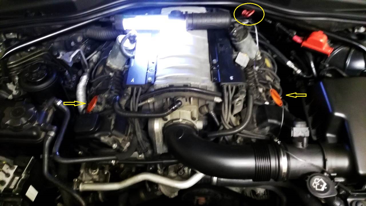

Měrku by si měl najít tu:
https://www.google.cz/search?q=bmw+650i ... mLga9x1sHM:
Jsou díly, kde je zase zbytečny kupovat origo, ale membrány v náhradě prostě nefungujou. Navíc stojí stejně :D

TANN3R píše:Měrku by si měl najít tu:
aha tak tady je takhle pekne schovana jo :-D super diky moc :)

Tak jako nechci říkat že bych jí v motorovým prostoru nenašel :) , ale oproti starší je fakt "neviditelná"
Na obrázku máš měrku a pak membrány, a kup fakt origo!!!

Sweden píše:Tak jako nechci říkat že bych jí v motorovým prostoru nenašel :) , ale oproti starší je fakt "neviditelná"
diky uz jsem nato koukal dneska dolil jsem tam 1l oleje samozrejmne pockal nez to tam vsechno pekne natece a podle merky to bylo presne v pulce mezi min a max a podle toho pocitace to bylo na max tak to byl mozna ten problem proc jsem si myslel ze to sezralo moc oleje on tam ve skutecnosti uz chybel asi predtim :) nebo nevim zkousel jsem ten test nechal jsem to na volnobeh bezet asi 2 minuty pak jsem seslapl plyn na podlahu ale zadny kour z vyfuku vubec nesel a ty membrany jsem nasel 3 vyrobce meyle,vaico,maxgear a nevim ktery :D

Tak gufera nejspis ok, membrany pouze origo z Bmw!!! Žádný meyle apod. !!!
