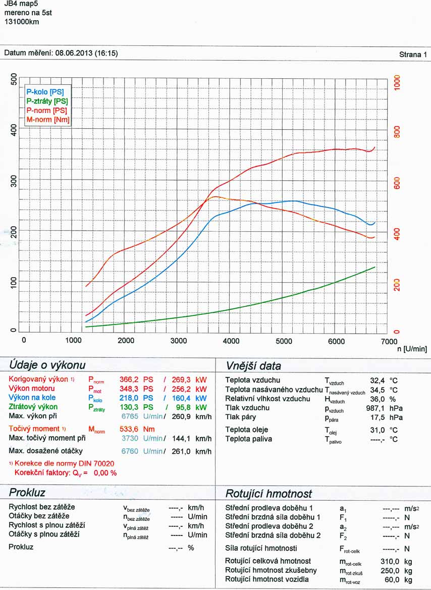

ten graf z brzdy je nějakej divnej, nemůžeš mít ztrátu 124hp na kolech a hlavně při tom, co turba tlačí by nikdy nemohli naměřit 354hp....Výkon co je na kolech tak nějak odpovídá výkonu s tím, co tlačí turba.
Takže bud blbě zadaný hodnoty na brzdě, nebo je něco špatně

další věc je, že na mapu 1 tlačí turba 13psi mezi 5-5500 ot. takže je nesmysl, abys měl max výkon při 6750. V těhlech otáčkách už klesá tlak na 9psi

bmw335 píše:další věc je, že na mapu 1 tlačí turba 13psi mezi 5-5500 ot. takže je nesmysl, abys měl max výkon při 6750. V těhlech otáčkách už klesá tlak na 9psi
K tomu nejsem schopen nic říct, taky jsem se divil té ztrátě na kolech, ale zas s tím zušenosti moc nemám. Co si o tom mysliš ty, kde může být zakopanej pes? Zkusím udělat co radil polda na trojku vytočit a udělat nový graf. Blbý je že dnes měním komplet koutouče a destičky, tak bude potřeba vytvořit někde podmínky abych nemusel moc brzdit :). Dávam ještě brzdu na mapu 5.

Ještě k té 5. žádné upravy kromě JB4 nemám, byla tam jen verva 100.

tak jsem dneska udelal prvne adaptaci na mapu 5 a ackoliv jsem nemel notnbook pro logytak mi na palivomeru vyletela rucicka az k 16 pri 7tis 12. Ma mapu 1 jsem mel neco pres 12 takze narust slusnej. zadny upravy ani Dci jen verva 100

bmw335 píše:tak jsem dneska udelal prvne adaptaci na mapu 5 a ackoliv jsem nemel notnbook pro logytak mi na palivomeru vyletela rucicka az k 16 pri 7tis 12. Ma mapu 1 jsem mel neco pres 12 takze narust slusnej. zadny upravy ani Dci jen verva 100
To mne nenapadlo si dát na displej :D . Večer vyzkouším a budu referovat. Jsem fakt zvědav co to ukáže. S těmi 5psi by to bylo fakt divný.
Tak jsem i podle boostu na palivoměru zjistil že to fakt netlačí víc jak 5 psi (na mapu 1, 5 jsem teď neměl možnost adaptovat, ale bude to podobný). To je hrozný, co s tim autem je proboha? Zvláštní že na brzdě to bylo docela slušný.

1. Boost leak, hadicky skontrolovat
2. Solenoid ko
3. Mozne nastavenie zakladnych hodnot v servise ked si uz mal jb4
Ked ma nieco napadne dam vediet.

Díky. Na diagnostice známého to házelo nějaký problém,že to vypadalo na Vanos.

vladas335i píše:
protože na brzdě nastavili nějaký blbosti.....jednou jsem tu psal s někým od maha brzdy a říkal, že viděl i fabie 1.2 co měly 250Kw.....stačí zadat špatně parametry a hned máš z toho raketu:)
Momentálně dostáváš na kola těch 212hp co ti změřili, je to zhruba o 100 méně než bys měl mít no.
Bych těm idiotům v Inveltu ukázal ten log, že to netlačí víc jak 5psi, přitom série má mít 8-9....Kdyžtak zkus invelt ještě v plzni, ale tam budou asi stejný lemplové.
Podle mě, by ti po každým větším sešlápnutí plynu měl vyskočit půlmotor protože je to underboost......Vyzkoušej to na mapu 4, nebo z toho uplně vykuchej JB, to by mělo taky ukázat.
Pak už jedině jet někam jinám, nechat si změřit kolik tlačí turba atd...Případně jet do jinýho servosu a pak to těm hovadům nechat proplatit. Pan Jírovec z inveltu si totiž myslí, že stačí jen auta prodávat, ale následný servis mu je už u prdele, znám případ bratrance, kterého nechal s nepojízdným autem stát na bus zastávce, když se ta samá závada objevila podruhé. Mistr Jírovec to odmítal řešit....U Inveltu bych si nekoupil ani gumičky do stěračů. Nebo zajeď do Německa at se ti na to podívaj, já byl v Drážďanech. Měl sem s Jírovcem taky co dočinění, protože po jejich servisu jsem měl ťukanec na boku auta pod zadním oknem a všeuměl Jírovec mi tvrdil, že jsem si to udělal sám!! Takový šmejdy bych nakopal do prdele už ten jeho ksicht arogantní mluví za všechno. Aspoň dostali sjeto z Mnichova, že mi vyměnili převodovku, který vůbec nic nebylo, takže nakonec invelt vysolil skoro 100tis ze svýho:D

ještě k výsledkům z brzdy. tech 300 koni ktere ma mit serie je vykon motoru a ne na kole. ztrata kterou mas mezi motorem a koly je ztrata z brzdy ne ze silnice. na silnici je ztrata mnohem mensi.
takze tech 212ps neni o 100min nez mas mit :roll:
