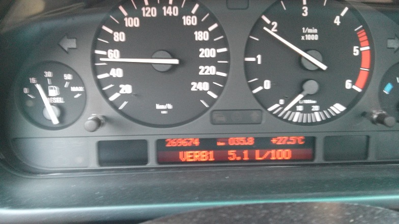

Než jsem já sundal sání, tak jsem také sbíral z různých zdrojů informace co to způsobí, když bych je dal pryč. Je to 50:50 někdo tvrdí, že auto ztratí tah od nízkých otáček a stoupne spotřeba, jiný tvrdí, že se žádná ztráta výkonu nekoná a jedná se opět jen o kurvítko, které nepřidává nic než obavy kdy se vyjebe... Já nevím, nemám s čím porovnat, od koupi své e39 jsem je tam neměl a zátah se mi zdá OK. Od cca 1600ot to narůstá exponenciálně a plynule a po 2000ot to jde zatraceně strmě, stejně se kvůli dvouhmotě snažím jezdit nad hranicí 2000ot takže je mi to tak nějak fuk. Avšak vědomí, že bych tam měl něco, co se kdykoli může ulomit a spadnout rovnou do motoru... Jsem rád, že je tam nemám, ať už to tak je z výroby (což si myslím) a nebo někdo předemnou sání vyměnil.
Ještě tu přidám něco co sem možná nepatří...
e39, 142kw, r.v. 2001, pneu 18" (235/40 - 255/35), manuál
bez klapek
bez EGR
bez DPF
bez chipu
jízda téměř podle předpisů (jednou jsem to chtěl zkusit) včetně proplítačky městem se studeným motorem jízda po okreskách.
