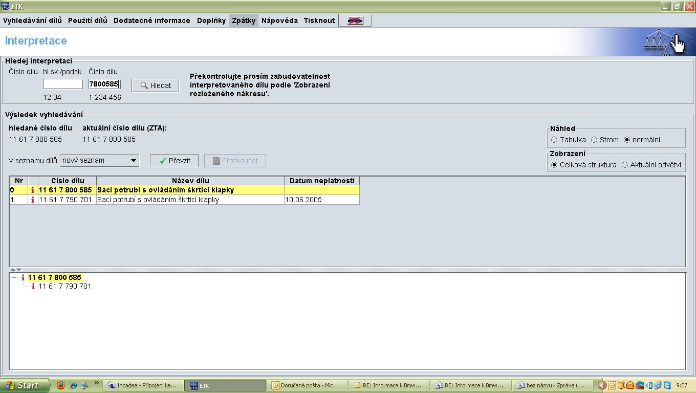

...ještě něco k těm proklatým klapkám, dle sdělení z Bmw by se od 10.6.2005 mělo na 530D montovat inovované sání motoru s obj. číslem viz níže - toto by už mělo údajně mít zesílené osičky u klapek a zde už nehrozí ulomení a následné spadnutí do motoru...já mám rok výroby 23.6.2005, ale na jistotu to taky nevím, nejsou schopni zjistit, zda to sání od 10.6.2005 je opravdu v pohodě - kdo by jiný toto měl vědět, než v Bmw? dá se to s učitostí někde zjistit?

...jinak k tomu sání - toto taky občas praskalo, takže jestli není nakonec pro jistotu lepší koupit sání nový, který se dá sehnat kolem 9tis, než jen odstranit klapky a pak stejně nakonec muset sání koupit... :!: :!:

...takže jsem koupil nové sání motoru za 8800,-kč (za tu cenu děkuji jednomu z členů)...po prohlídce motorové části a kolem sání jsem zjistil, že to tam je zašpiněné a tak jsem se rozhodl, že nebudu dělat nějaké pokusy s odstraňováním klapek - výrobce asi ví, že to tam k něčemu je a když se to odstraní, tak to nebude tak jak má být...
