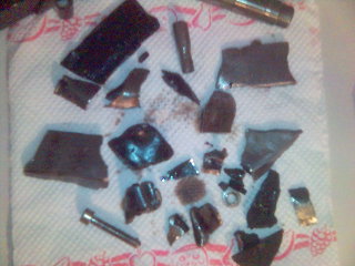

tak se mi to povedlo... tohle mi vytahali z motoru......
bez komentare... tu dobu totalniho naseru mam za sebou... jen pro zajimavost... yto veci tam vubec nemely co delat.. proste je tam asi nekdo zapomel :evil:

GeorgosAc píše:tak se mi to povedlo... tohle mi vytahali z motoru......
Takhle se odlehcuje... :lol:
Probůh 8O , odkud je to vyndaný?

voko21 píše:
no , ono by se na to neprislo , pokud by se ty veci ( kdyz tot ak nazvu) nepohly ac je to zahadou a nezadrel se motor. ZAvezl jsem auto do bmwpower a menily se vsechny naplne a EJHLE. tohle lezelo na dne motoru , mkdyz to reknu hodne laicky. v podstate mi bylo receno , ze to ze se nic nestalo uz ani nehranici se ststim aneb ne za 5 minut 12 ale hodne daleko po 12.

RedBaron píše:
Lukas H. píše:Zkus si zkontrolovat setrvak, treba pak budes mluvit jinak... :)
Nechci to vědět :D
Prdel je, že to ten člověk stavěl sám pro sebe na kravení a to auto se nijak nehrnul prodávat, to snad ani nemohl myslet vážně :roll:
Jo,taky tomu nerozumim, vim, ze to extra moc prodavat rozhodne nechtel.
Ten setrvak samozrejme neni to jedine co tam bylo spatne...v olejove vane byly spadeny pruzinky, ktere maji napinat olejovy retez, kvuli tomu se to take zadrelo.Na hlave byla vetsina imbus sroubu protocenych a musely se odvrtavat.Takze zespoda privarenej setrvak a zvrchu protoceny srouby...asi vedel ze to on uz rozdelavat nebude.
