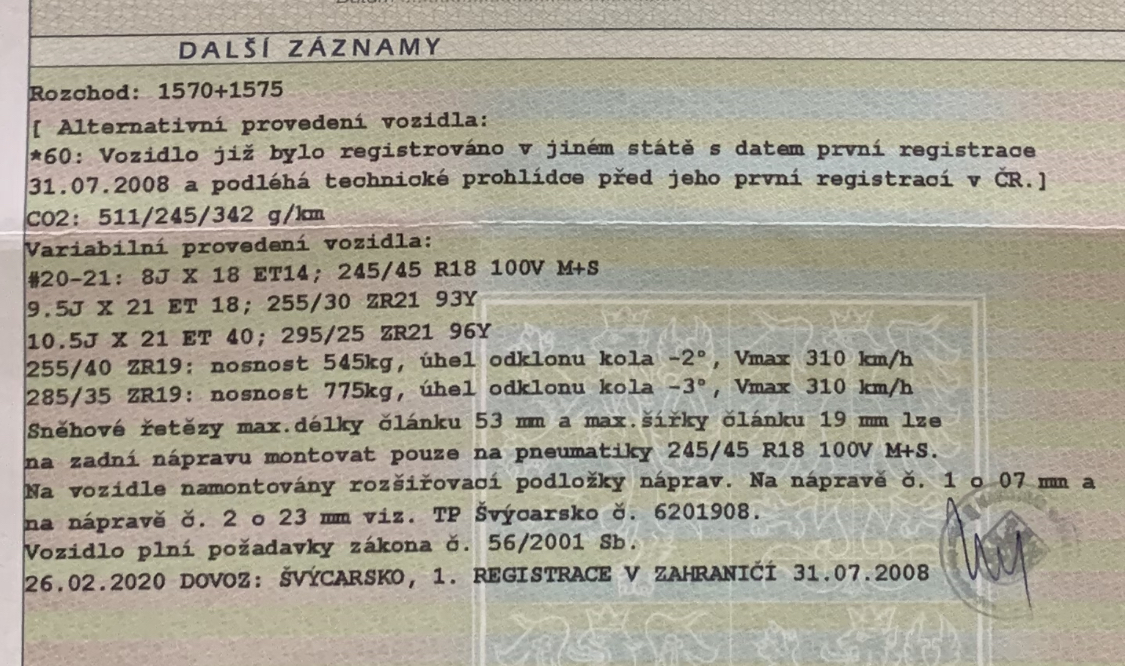

Mám to legálně už v druhým autě.

Jj podložky zapises do technicaku ale nikdy jsem ještě neviděl že by je někdo měl zapsané. Podložky nejsou nelegální pokud jsou zapsané a pokud ne tak jsou nelegální. Pokud ale někdo říká rovnou že jsou nelegální tak žije minimálně o 15let zpět v dobách tuzingu. Já osobně už nepotkavam auta kde jde přímo vidět že mají podložky.

Jenze na te fotce je to prevzane z TP v jinem state. V polsku nebo nemecku jde taky ledaco co u nas velmi tezce. Aby magistrat zapsal podlozky bude chtit lejstro od importera. Pokud jej importer da, tak asi ano. Rozhodne ty podlozky nezapisou jen tak bez niceho ze ja chci.

Ne. Tu máš moje druhý auto s podložkama. Dojelo v techničáku bez nich. Audi S3. Všechno jde. Jen to lidi neřeší. Já řeším vše. Pokud to není v TP nebo to nejde zapsat, nechci to.
