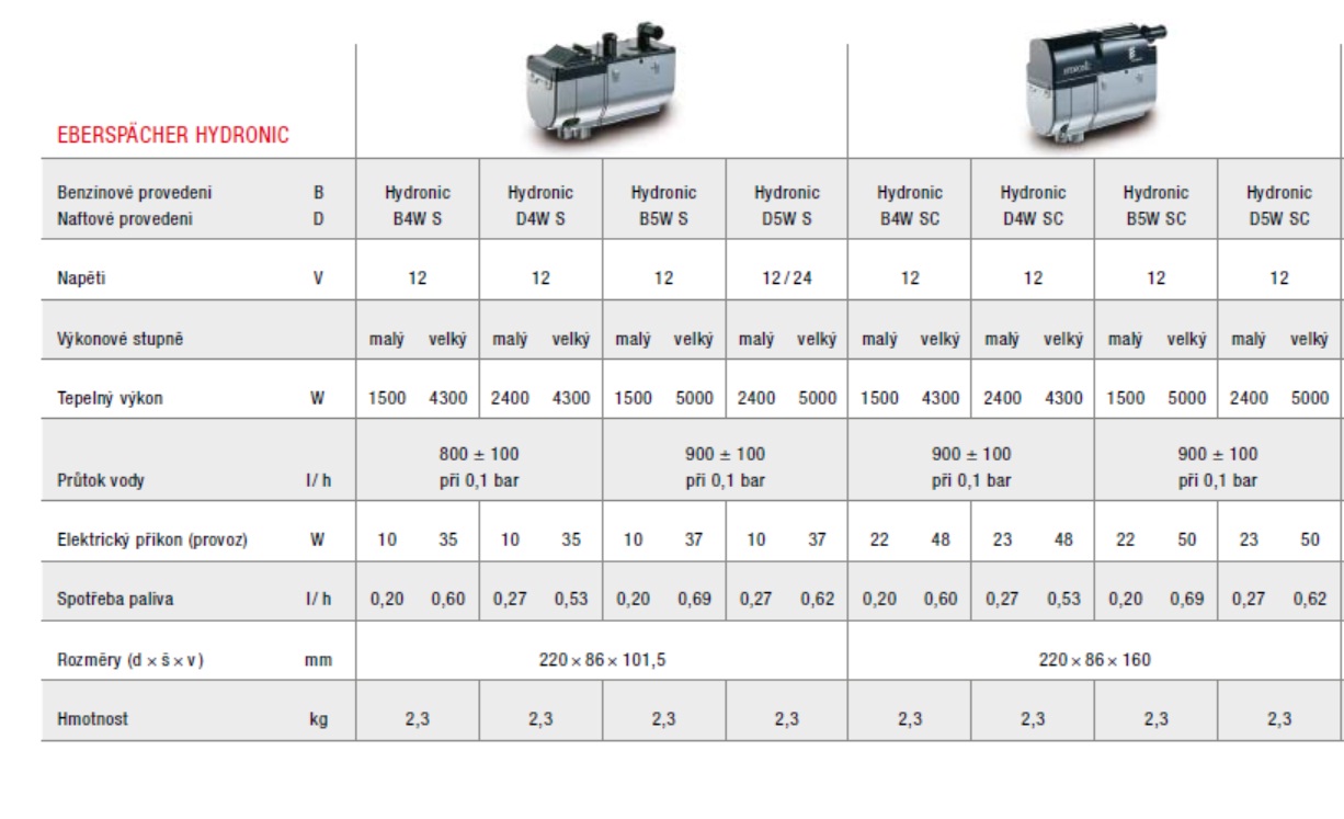

webasto beru hodnoty eberspracher staršího typu co mám já 5KW.
jsou i úspornější co si řeknou jen o 2dcl za hodinu provozu takže jim stačí mnohem méně potom k ohřevu motoru.
Přiložil jsem obrázek s webasty pro příklad kolik si vezmou za hodinu paliva. Některé dokonce o dost méně takže úspora bude mnohem větší.
